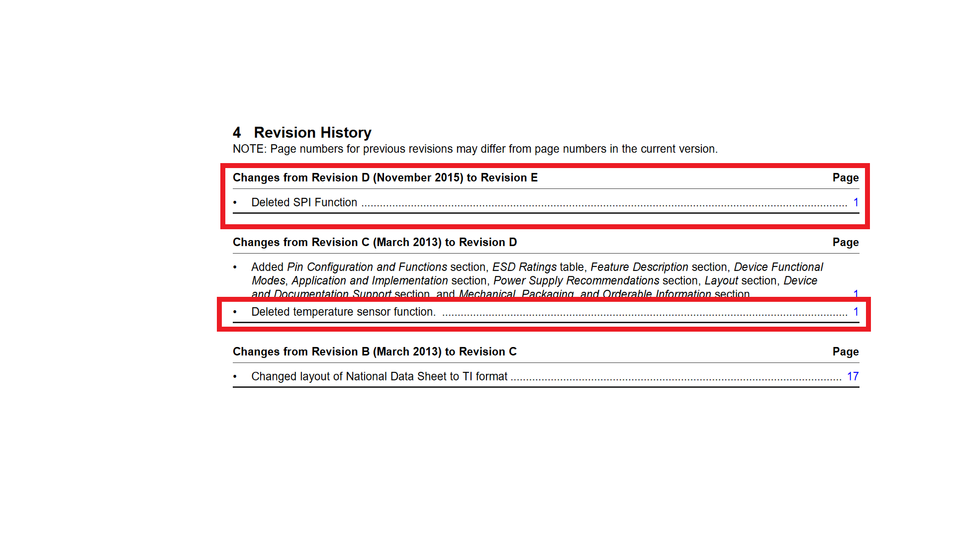

目前买到的91200,是否已经没有spi和温度传感器接口功能?
您好,
是的,已经没有spi和温度传感器功能了,在数据手册Revision History中可以看到已经删去了这两个功能:
