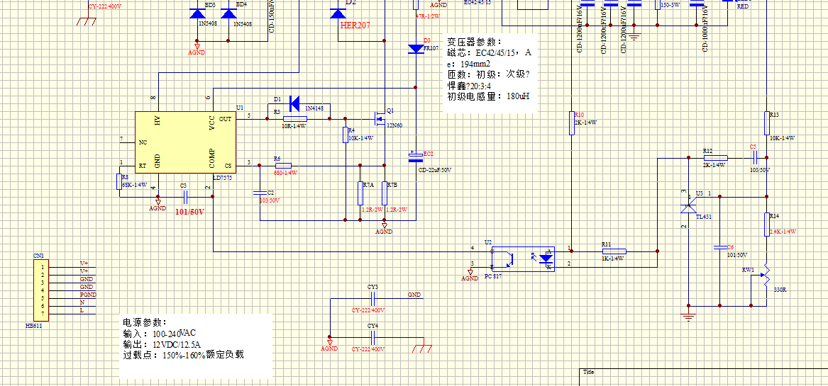

 使用TPS40210做一款输入18-78V输出3.3V6A的电源,使用时候发现很多问题
问题1. 应用时候振荡器RC,R是接输入VIN+好,还是接在VREF上面比较好。(我的是接在内部基准上面比较好)
        2.最令人烦恼的环路问题,FB的接法问题,官方给出的资料是采用光耦推的方式,但是最为不解是的补偿网络上面PI上面出现了电阻,最为不理解,
            我所采用的是采用的是常用的方式,光耦拉低的方式,把FB接地,光耦直接拉COMP,外加PI补偿(具体如图1)
     3.我所遇到的问题,芯片COMP pin在空载的时候COMP为一个高低变化的三角波,很像进入BURST MODE模式,加点负载,COMP会一下上升到1.6V左右,这个时候输出稳定,慢慢加大负载,当COMP最大2.2时候,这时候保护,目前发现这个芯片的动态很差,当我在百分之二十五到百分之50时候,中间总会有一段是有严重的震荡的,当我百分之50到百分之75时间,这时候又会出现低端与高端严重的超调,动态纹波很大。
    4.希望各位能给出点建议.
