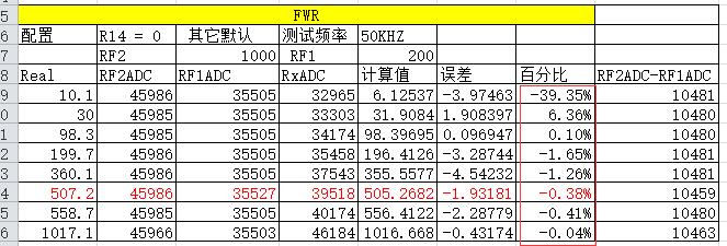

您好,目前我测试下AFE4300,采用FWR 模式下, 50KHZ 测试值与真实值之间误差看起比较大,请问下TI的电阻测试误差允许范围是多少?

    因为激励电极和感测电极对被测物之间有接触阻抗,会引起一定的测量误差,为了减少测量误差,尽量减少电极与被测物之间的接触阻抗,这一点在数据手册33页 8.2.2 Detailed Design Procedure有说明。
    为了提供测量精度,测量前需要通过已知阻抗校准。在链接:www.ti.com.cn/.../sbaa202.pdf 中有阻抗测量介绍,文档中采用FWR 模式下测量值与MATLAB计算值对比误差为1.89%。

    您好,我是用线直接连到电阻上测试,理论上不会可能存在接触阻抗这种东西,所以造成这种误差原因是什么?另外我看规格书里面FWR 的精度是比IQmode精度高,造成这个原因是什么?
