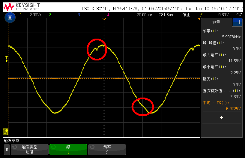

问题2:励磁输出信号畸变
如下图,图中红圈处两个异常尖峰,每个周期都有,换了不同的旋变也有。同样的旋变,我们用之前的AD2S1200的励磁波形就没有这个畸变。
另外,这个励磁波形的正弦度也不好(通过峰峰值和直流有效值的比值可以算出,比例并非1.414),波形不圆滑,一截一截的,不知道是否正常。
单端信号波形
差分信号波形

    1,纹波的大小和您的电感电容选择有关,增大电感电容,优化布线能够优化纹波。
    2,关于畸变的问题,可能会和您的配置有关,您目前配置能贴出来看看吗。
  • 您好,之前的问题通过更换旋变基本解决了,畸变没有了,纹波也小了。但是现在遇到一个新的问题,描述如下。
