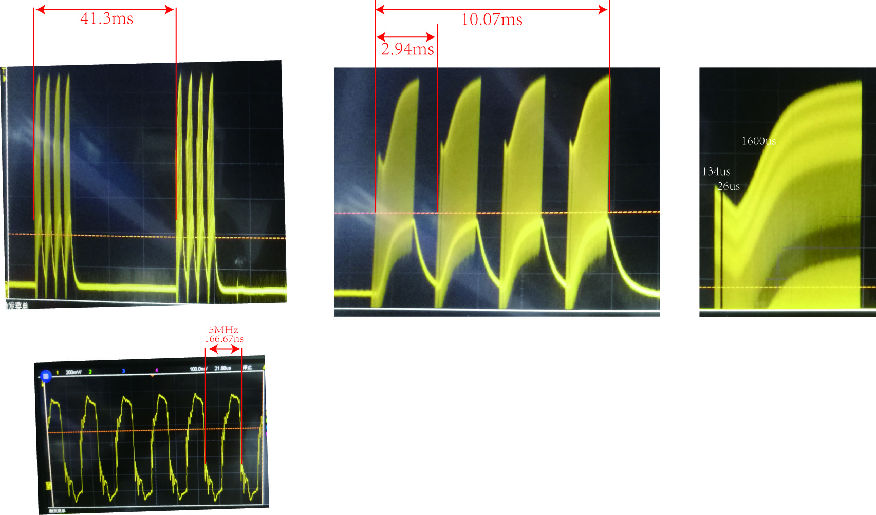

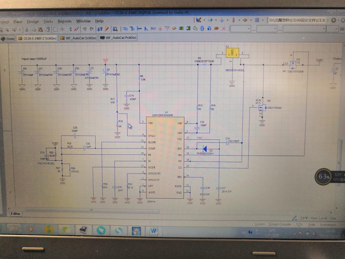

你好:我们正在使用LM5122MHX/NOPB 作为激光器的恒压源;目前测试激光器输出时,发现如下图第二张图片问题,即通过示波器测试激光器输出功率存在明显“削波”问题;正常应为一个矩形波。由于我们每次积分时间后(4个波形,即4次积分时间),都存在一个1.4ms的“中断“状态”(即每次积分后,激光器1.4ms不工作状态,之后再继续发射激光脉冲),所以我目前怀疑是不是LM5122的电源响应时间问题:具体问题如下:
1)是不是因为电源芯片的响应时间不足1.4ms,导致在激光器发光时,电源响应时间不足,出现上述现象。此款芯片能够调整响应时间吗?我在资料里面没有看到reponse time参数。
2)此款芯片在电压输出一定的条件下,可否调整其输出电流呢?举个例子比如:现在此款芯片输出电压为19V 5A; 能否通过电路调整为19V 7A的输出呢?具体需要调整哪里?
以上问题,请知悉,还请给予指导,谢谢!
