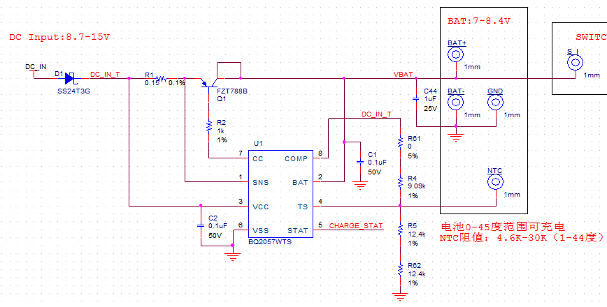

bq2050W的STAT引脚输出电压不稳定问题
Other Parts Discussed in Thread: BQ34Z100-G1
电路图如图,9V直流充电时STAT引脚输出电压有时为8.4V,有时是4.45V,换了芯片也是这个问题
