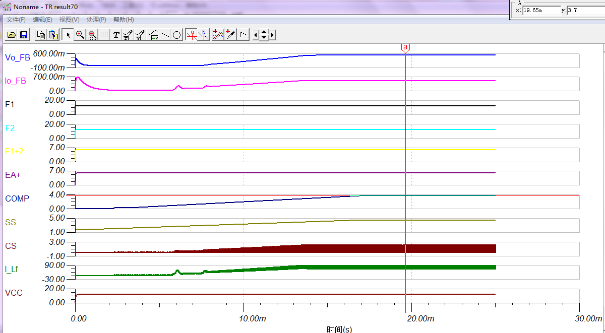

使用TI官网下载的TINA模型仿真为参考,环路设计修改为自己的电路,参数自己设定,Vin=300V,Vo=12V,Io=200A,做启动瞬间的仿真,输出电流达不到设定的值,28950引脚COMP电压3.7V,但是看驱动波形移相全桥占空比基本上是0,不知道哪里出问题了。同样的模型,稳态仿真时输出电压电流正常,但是COMP引脚电压和输出占空比也不匹配。下面附上start up 仿真模型以及仿真波形,特别希望TI专家帮忙看看问题在哪,谢谢!
变压器,电感参数实验已经验证能用,而且正常。
