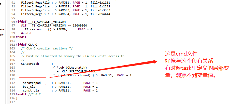

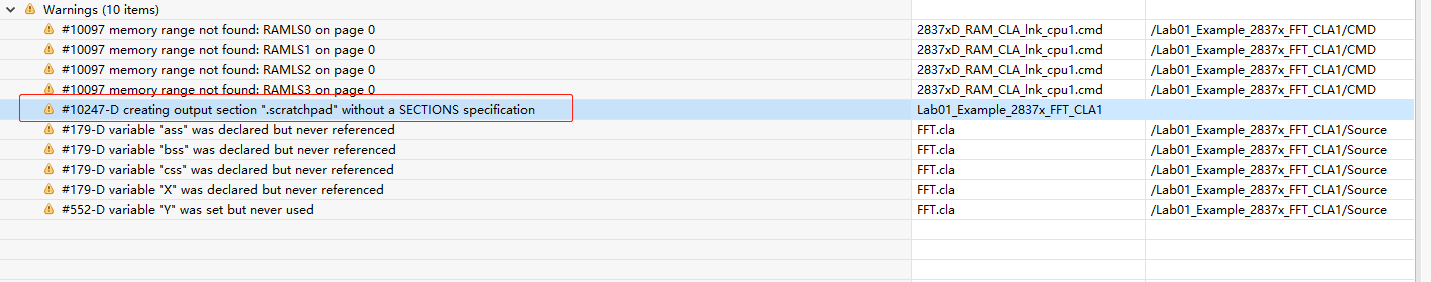

28377的CLA Task里是支持函数的调用的,可是今天运行时 总是卡在被调函数的入口,有谁遇到过吗 怎么解决呢?
