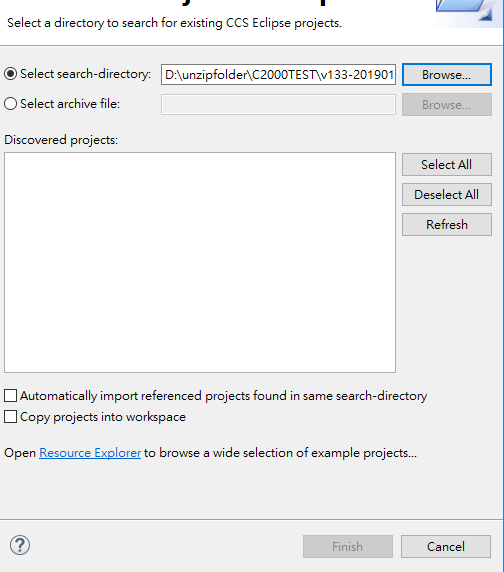

finish不給按
你仔细看你名字为project的后缀,都是XML的文档,不是标准的ccs工程文件的,正确的后缀应该是我下图的这个样子的。你可能是路径不对,或者是删除的时候连源路径一起删除了。
可以了導入了 但還有一些問題
右键工程名,选择properties - general - products,然后把“‘XDAIS' v0.0”的勾去掉就可以正常编译了
