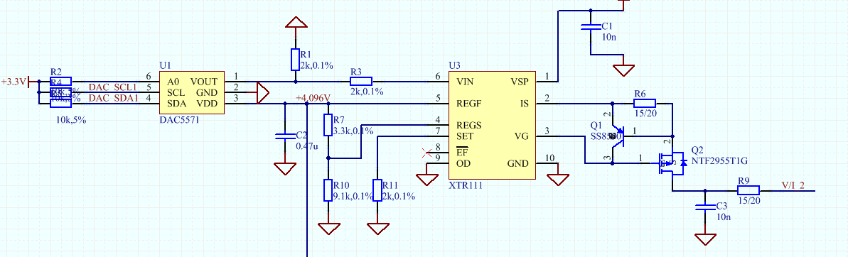

刚弄了个4-20MA的电路,调试发现不对,输出电流不仅随输入电压的变化而变化,还跟VSP的电压变化而变化,
当VSP=12V ,IS=7.77V , VG=11.68V , REGF=4.1V ,
输出电流不是只跟VIN有关吗 ? IOUT =( VIN / RSET) * 10 为什么VSP变化也跟着一起变化?
