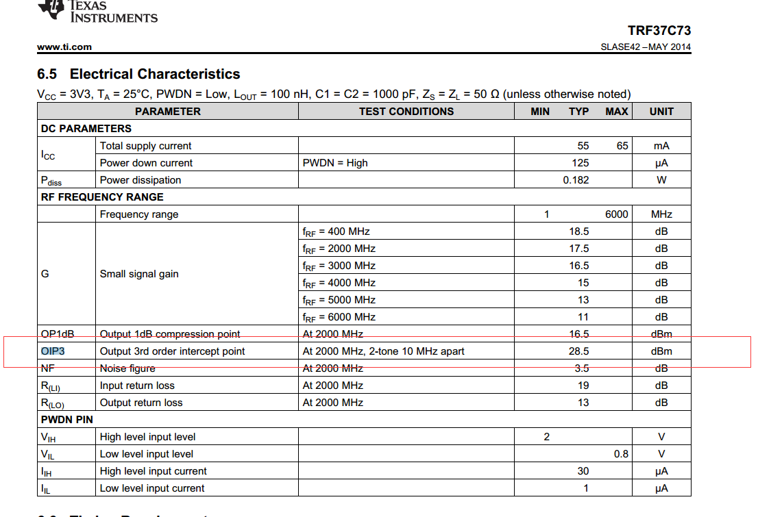

TRF37C73IDSGT如何实现Output IP3: 28.5 dBm at 2000 MHz
Other Parts Discussed in Thread: TRF37C73
Dear All
  如果要实现Output IP3: 28.5 dBm at 2000 MHz z的功能的话,应该是怎样的连接方式?还是说只是在2000MHZ,的输入才能实现?
