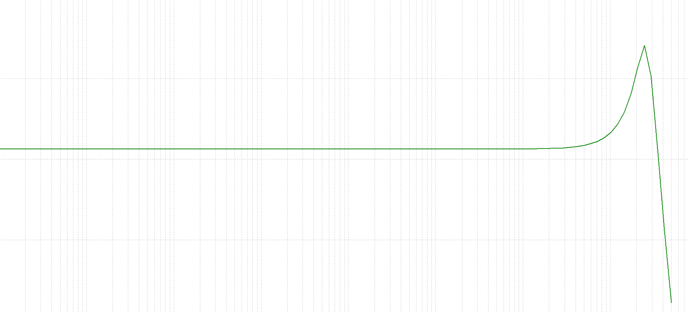

现尝试500MHZ电路设计,将光电二极管自举,电路图如下
利用TINA仿真,不加C1,仿真图如下
加入C1=60PF,仿真图如下
达到目标效果,C1可以减小尖峰。但是实际电路中加入C1频谱仪输出现如下效果,网络分析仪的效果也很差。放大器工作电流也增大为0.04a,超过正常工作电流0.01a。
请教,如何解决这种问题。将R1设成5k,R2设成1k,电容去掉,带宽只要170MHZ,不能满足要求。按照TINA仿真,R1=500R,R2=100R,C1=60P,能达到400MHZ的效果,实际电路出现震荡,请求指导,非常感谢
