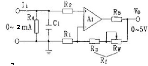

MCU的DAC输出电路为0~0.5mA,0~1mA,0~2mA,3种电流范围可以选择。输出电流需要转换为电压送到后级,需要0~5v的电压范围。
信号为持续的直流电流电压。iv转换需使用运算放大器进行转换,输出电压误差在5%。
1.求推荐运算放大器型号
2. 求推荐iv转换电路

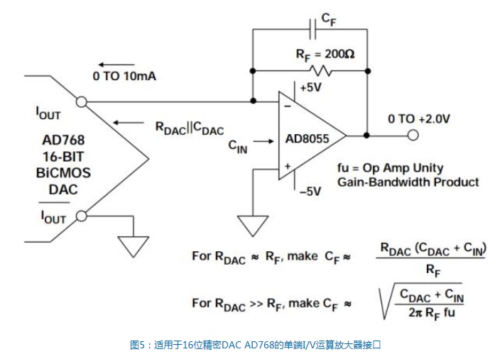

1.方案一
我要使用运放进行I/V转换,输入电流0~2mA(此处的输入电流即为MCU 电流型DAC的输出电流),输出电压0~5v。单电源供电。
请帮忙推荐一个适合此应用的运放。谢谢!

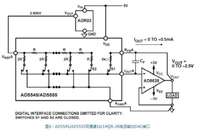

2. 方案二
听说这种I/V转换的电路好点。
但我的系统只能单电源供电,且DAC pin为输出pin,只能输出电流,好像与这种设计的电流方向是相反的。
请问,如果我想使用此电路进行I/V转换,应该如何克服我上面的问题。谢谢!
