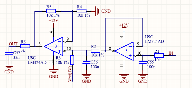

电压跟随器低电压输入情况下输入输出不一致
Other Parts Discussed in Thread: OPA4277, LM324
如图所示电路,输入0V时跟随器输出有130mV左右的电压。断开R2的时候测量跟随器输出电压正常是0V。增大R2和R3阻值跟随器的输出电压有降低。
把LM324换成OPA4277时跟随器的输出有近400mV。增大R2 R3阻值的作用也不明显。
没想通是哪里的问题,求各位指教
  • 这个器件不是轨到轨器件,单电源供电时受到输出摆幅的限制,Vol值在5mV-20mV左右。你这个130mV也不正常,断开R2测一下第一级的输出电压。
  • 输入零,输出130mV,应该是输入偏置电流的影响。在您的电路里,反相端的输入偏置电流经过反馈到达输出端,而同相端接地,那么输入偏置电流和R1产生回路。
    因此在LM324 的同相输入端,接一个电阻到地,给输入偏置电流提供一个回流路径,然后在IN端给信号,测量电压LM324的输出。
