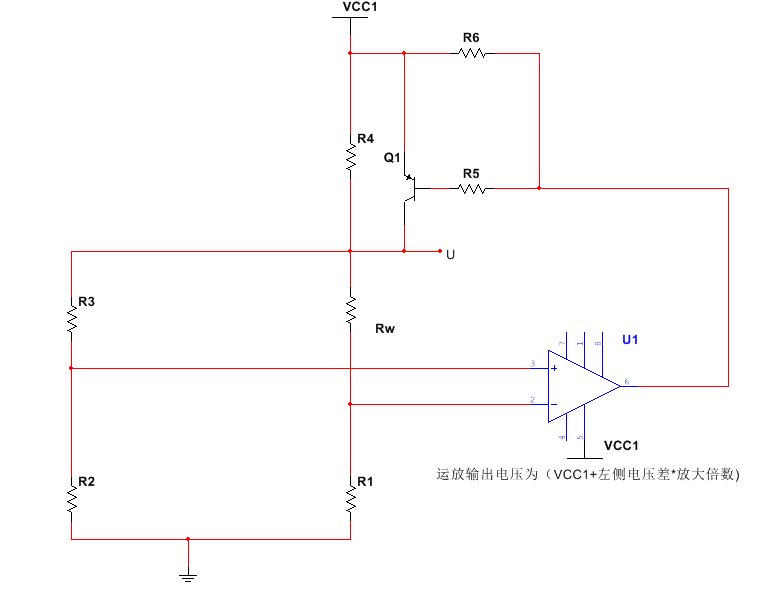

关于惠斯顿电桥的自动平衡
基本元器件:Rw为金属Pt电阻,随温度的增加电阻值增加,其他为精密电阻,不随温度的改变而改变。U1为差动运放,Q1为PNP三极管。
描述:在静态气体中,电路中通以适当的电流,使Rw的温度高于气体温度一定值,电桥达到平衡;当Rw放于不同的流速的气体中,气体流动带走不同的热量, 导致Rw的阻值发生变化,电桥平衡破坏,运放将不平衡电压输出,PNP导通,通过Rw的电流增大,使电桥重新平衡,测量此时电压U
请问:这是一个动态平衡的过程,输出的电压U是一个恒定的值还是一个波动的值?三极管可以用MOS管替代么(三极管工作在放大区还是饱和区 )?
