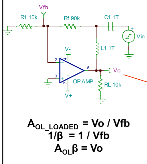

大家好。向大家请教一个反馈参数beta的问题。
在Ti Precison Lab 放大器的1333节关于稳定性分析中,使用open loop配置确定Aol、beta和loop gain,如图所示。
在closeloop中,beta是feedback factor,等于R1/(R1+Rf),是一个常数,请问在open loop中 1/beta = 1/Vfb 是如何推导出来的呢?
