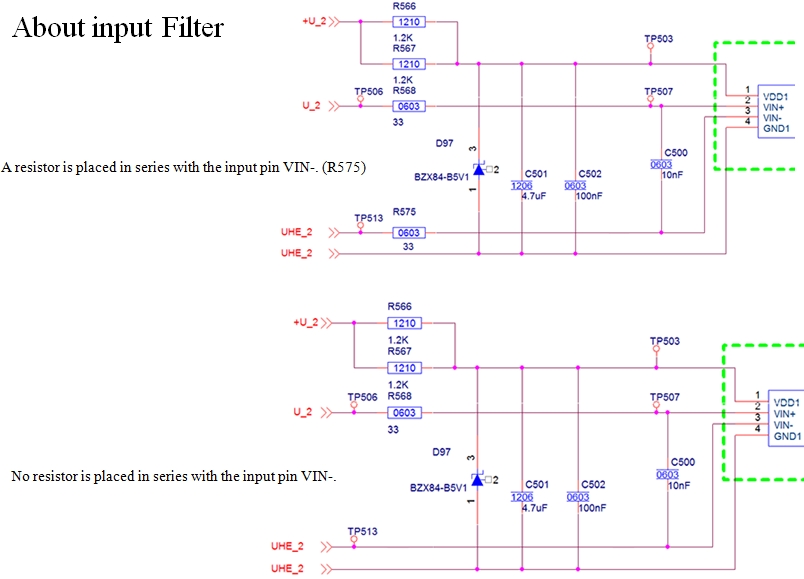

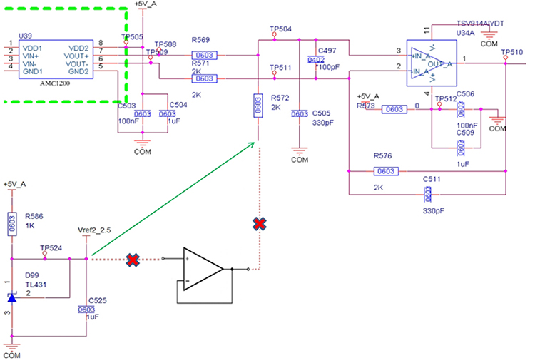

目前我打算使用AMC1200进行电机控制器相电流采样,目前有三个问题需要咨询:
1、AMC1200输出一般需要运放调理信号,所以一般会引入2.5V基准源,我目前用了TL431作为基准源直接与调理运放输入关联,中间省略到跟随器,请问这样做会不会引起阻抗匹配问题,或者产生其他问题???? 如图:
2、我看到有些电路在输入滤波器只用了一个电阻串联(只有VIN+串联电阻,VIN-没有串联),有些输入信号引脚都串联电阻了,请问这会有什么区别吗?如果VIN-不串联电阻会产生什么影响吗???如图:
3、如何连接VIN-和GND1(在我的原理图上是同一个电气网路“ UHE_2 ”),PCB Layout的时候可不可以把UHE_2直接大面积覆铜??或者要分开走线??
