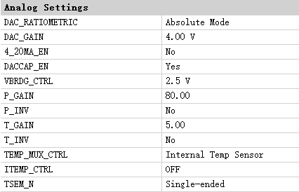

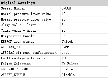

最近在使用PGA305芯片进行调理验证,出现了一个奇怪的问题。想要调理出一只0.5~4.5V输出的变送器,但调完后零点一直是0.255V,中点和满点都很正常,分别是2.501和4.501,这是为什么?需要修改哪些配置吗?

您好,这是我在调理软件里的配置参数,然后电路的话,就是用的PGA305的评估板。
您好,感谢您的解答,零点数据已经调好了,确实是和Low_Clamp value有关,您能和我讲解下Clamp value和normal value这两个参数的具体作用吗?然后就是我在电脑里没找到calibration data的文件,默认安装的话路径是咋样的?
