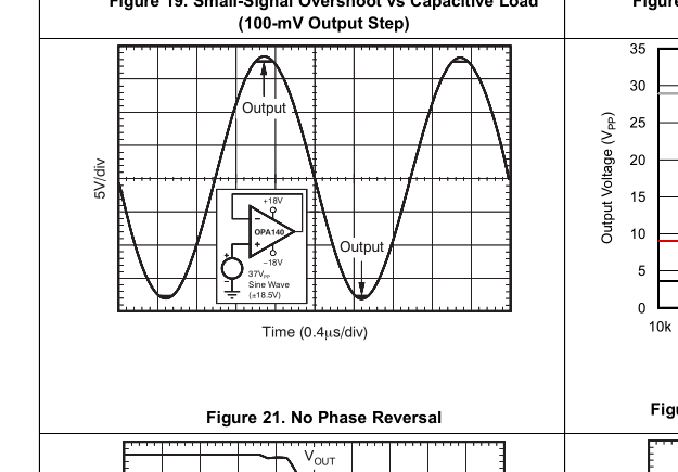

OPA140的datasheet中关于输入共模电压范围如下图,低于正电源轨3.5V,可是后面的图表中,电压跟随器电路,输入18.5V峰值正弦信号竟然跟随到电源电压18V!!我理解共模电压同相、反相端相等,始终等于输入信号,也就是共模电压也是18.5V峰值正弦信号,当这个正弦信号幅值超过18-3.5时,运放输入端就应该饱和,运放输出锁定到某一个电源轨,理解有问题吗?
话说,可以给OPA140正负5V供电,同相端输入峰值3.3.V/110KHz的正弦信号,输出能很好的跟随吗?
  • 您好, 共模电压的理解没问题, 但是按照OPA140的输入共模电压范围,+-18V供电,输入正压不能超过14.5V. 所以+-18.5V输入是不允许的.
    这里的电压跟随,输入超过共模电压范围,输出饱和,最大正向饱和电压为(V+)-0.2V. 可以看到有0.2V的削波.
    所以实际应用中,+-5V供电,不建议3.3V输入, 要满足输入(V+)-3.5V的共模范围,所以3.3V输入.供电电压最小为6.8V, 因此提高供电电压, 使其正常工作.

    如OPA140确实输入范围小于正电源3.5V,图中的电压跟随是不是应该在14.5V即导致OPA的输入电路有一半关闭,输出应以最大SR去向饱和,可看图高于14.5V时,小于18V那段,还是正弦。
  • 您好, 运放的每个输入端理论上都不能超过共模电压范围的, 超过的话很容易造成运放失效.两种情况:
    第一, 如果输入没有超过供电电压,但是超过共模电压范围, 运放不一定会烧坏, 但是会失效.
    第二, 输入超过了共模电压范围, 也超过了最大供电电压的范围, 我认为运放不仅仅失效, 也很有可能会烧毁.
    所以OPA140datasheet中在+-18V 供电电压下, +-18.5V的输入,我认为是有问题的, 不知是不是打印错误, 需要再确认下.
  • 感谢,有确认结果麻烦告知下
  • 可以帮忙看看下 面分析对吗
  • 您好, 很抱歉才给您回复, OPA140 datasheet中Figure 21这个单位增益的图,目的是为了想说明OPA140即使过驱输入,但是输出并没有发生相位反转,只是输出饱和,出现削波现象, 所以Figure 21的图也是解释NO Phase Reversal. 因为很早的运放,比如1980年代的时候, 一些运放会由于过驱,出现相位翻转的现象. 所以OPA140 还有一些其他运放的数据手册里会有测试图来说明此问题.
