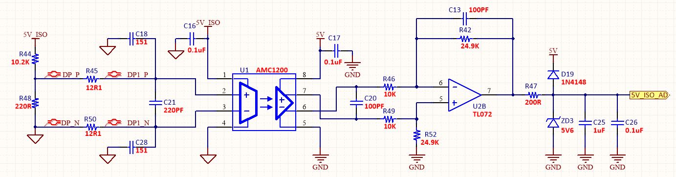

您好,小弟想請教關於AMC1200的安全使用方法,這顆元件我主要是設計在測試治具上作為量測隔離的信號電路,而我的量測信號與一次側電源(5V_ISO)是同一點,所以在ON時同時會有輸入信號跟電源,OFF時反之...而二次側5V是持續供電未間斷,兩邊的5V都是很穩定的純直流信號,電路如下圖.
測試使用之後,AMC1200開始有偶發性的無預警燒毀狀況,所以想請問假設在AMC1200一次側電源還未建立的情況下,若是先給輸入信號,是否有可能會造成AMC1200燒毀.關於這一個問題再麻煩解惑,感謝!

    从ABSOLUTE MAXIMUM RATINGS表格可知, VINP, VINN模拟输入电压为GND1 – 0.5 to VDD1 + 0.5,因此如果上电过程中VINP, VINN电压超过VDD1电压0.5V就会烧毁AMC1200,
    一次侧和二次侧电压VDD1和VDD2没有上电顺序要求

    您好,不好意思,較晚回覆,這樣我瞭解了,那假設如您所說,VINP&VINN瞬間的輸入信號可能會超過max,請問有何建議的防護電路...感謝!
  • 抱歉,没有可用的防护电路推荐给您。
