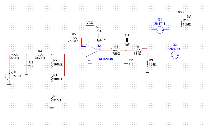

反馈端的2个三极管该如何连接

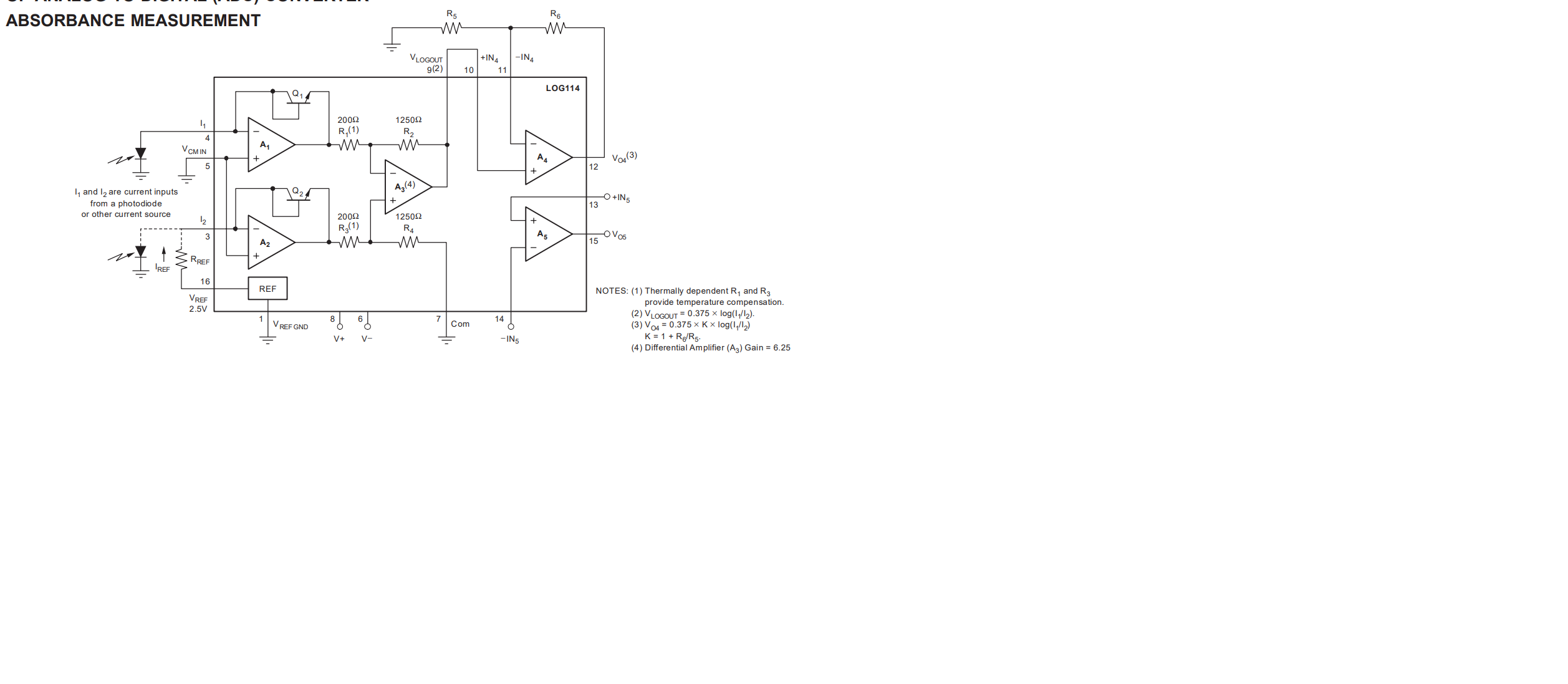

您好,AD820 是ADi的运放产品 ,三极管在反馈端如何接的话,可以参考我们对数运放的内部架构,比如log114,可以看到反馈端的三极管已经集成到芯片内部了,这样外部电路非常简单,也节省了板子空间.
