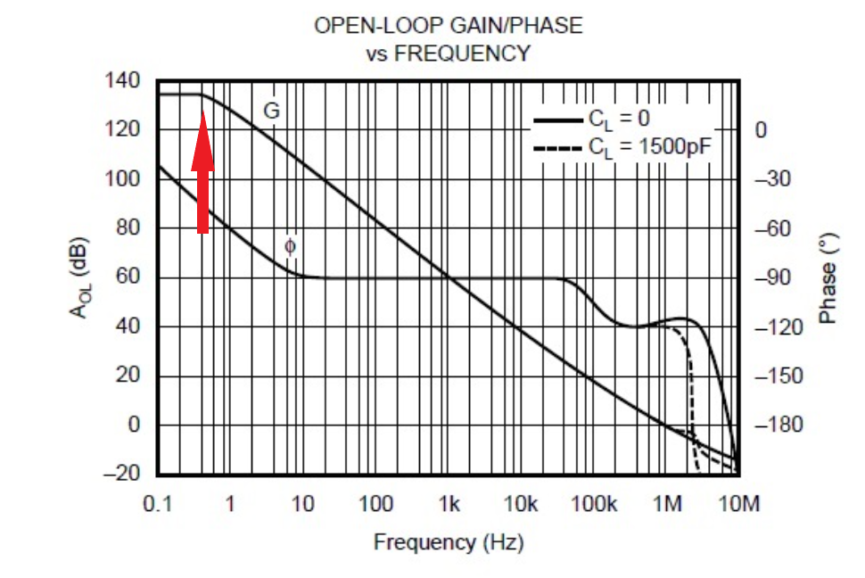

如图:OPA277接成3倍放大的正相输入
运放闭环传递函数为:VOUT/VIN= Aol/ (1+ Aolβ);
查上图开环频率响应图,得OPA277有两个极点:0.6HZ与6M;
于是,使用运放二阶数学模型有:Aol=K/(S-0.6)(S-6*1000000),K为运放开环直流增益,查OPA277上图开环频率响应图,有K=120DB(1000000倍);
如图有:β=1/3;
带入公式有:VOUT/VIN=K/[(S-0.6)(S-6*1000000)+K*β]
                      =K/(S*S-6000000S+933333)
有两个类似:0.6HZ与6M的极点,意思说闭环增益在0.6HZ左右开始下降,这个结论跟实际完全不一样啊,问题出在哪?
