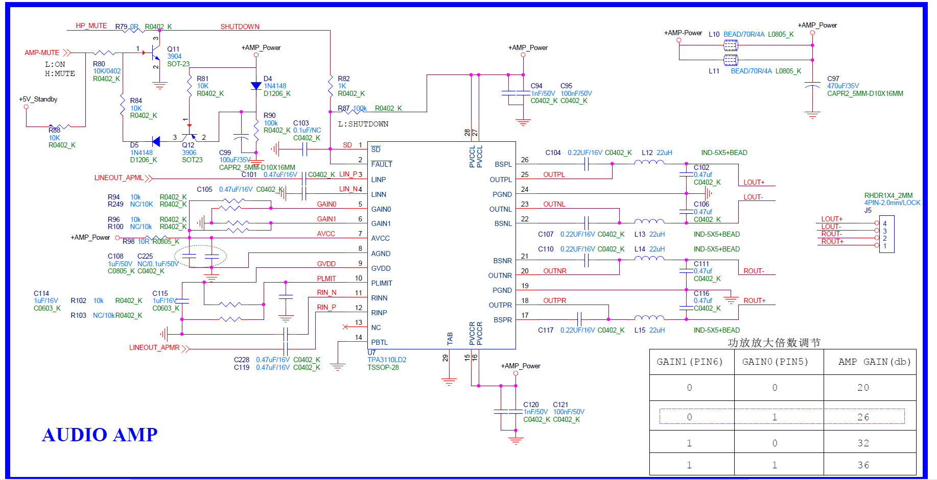

关于TPA3110D2使用24V供电有几个问题需要请教一下:
1、功率限制输出为8Ω8W,芯片增益为26dB,当输入1kHz的音频,幅度由0.5Vrms-2Vrms之间进行来回切换,会出现功放保护,此时将芯片复位则输出正常;当使用12V供电时则不会出现这种情况,这种问题会是哪些方面引起的,供电纹波、参数设置?
2、在输入音频频率为500Hz-900Hz时,输出异常;
3、24V供电明显比12V供电发热严重,为什么?(输出功率、增益均保持一致);
