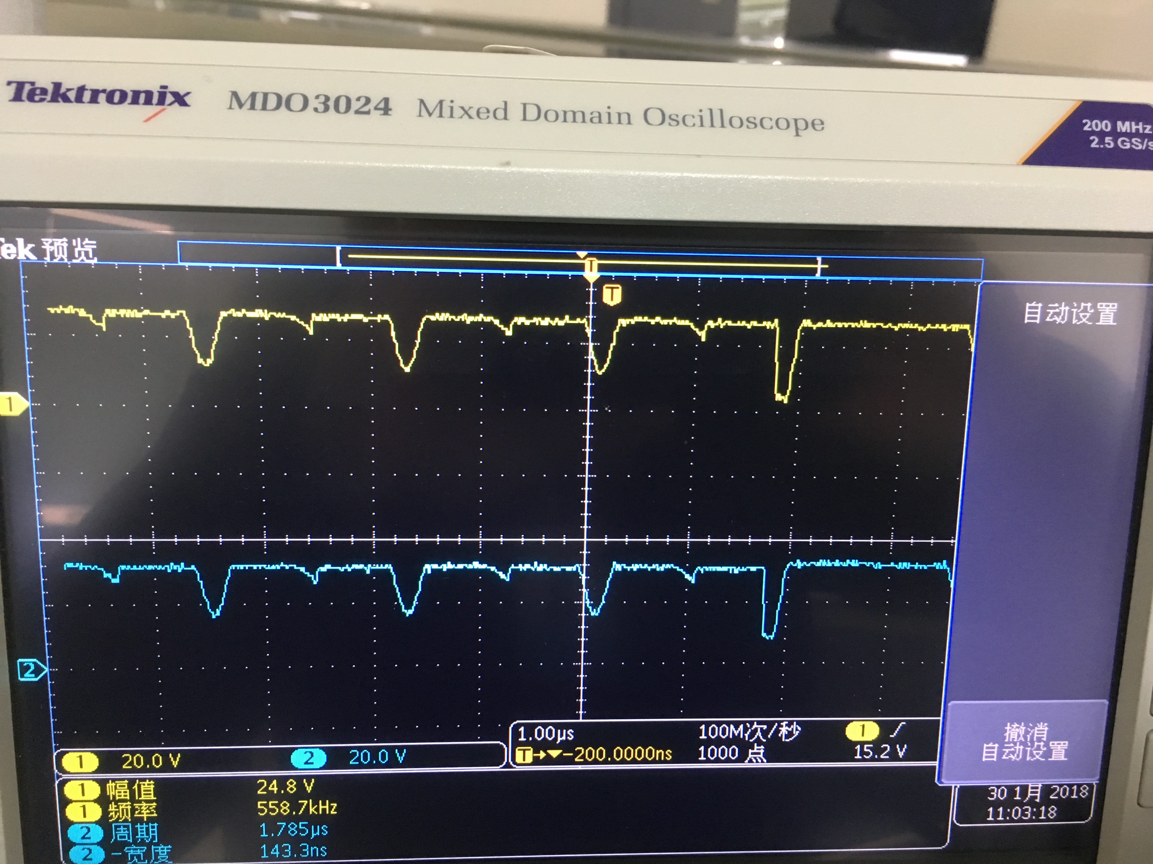

现在正在调试一个以bq24610为控制芯片的充电电路,输入电压27V,输出电压最高为25.2,电路是参照EVM板画的,能充电,但是感觉波形不太对,调试了好多天,一直没有头绪。
看波形是低端驱动打开的时间不对,PH引脚输出 的不是方波。.
第一幅图是电池缺省时, LODRV 和 HIDRV的波形
第二幅图是电池缺省时,LODRV和BTST的波形
第三幅图是电池缺省时,BTST和PH的波形

输入输出压差太小,芯片可能处于工作和不工作的切换。
建议你将电池改为5节以内看看芯片的工作状态是否正常?(同时对应稍微修改一下电路)
