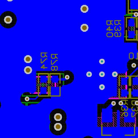

1、设计 BQ25896在默认情况下的充电电流能达到2A
2、同时对系统进行供电(系统功耗电流约为0.4A)
3、系统采/5V/3A电源适配器
目前问题是 电路可以实现边充电边给系统供电 但是充电电流只有1A多 并持续减小 知道电池电压约为4.2V 好没有没有 预充模式 横流模式 恒压模式充电
测试时候 电池电压为0V 开始充电
恳请TI工程师帮忙分析下 谢谢!!!

谢谢你的解答!
1、测试过程使用的是真实电池 3400maH/4.2v
2、电源部分我是直接连接到芯片上最近的电容上(为了避免线路 对电路测试影响)
3、系统电流0.4A 是没有问题 因为一直在监测 基本变化不大的
另外我是否是其他问题
1、输入电容我使用1uF 是否偏小
2、输入电流限制电阻实际使用中已经设为130Ω(这个应该可以达到3.25A)
3、芯片电源线和电池充电线宽2mm是不是不够?
4、是否还有其他layout 问题?
Hi
你还要注意PSE设置为低, register setting (IINLIM)的设置。
另外建议用示波器确认一下Vbus的电压波形?不能被拉低,输入电压要尽量靠近芯片Vbus脚。
