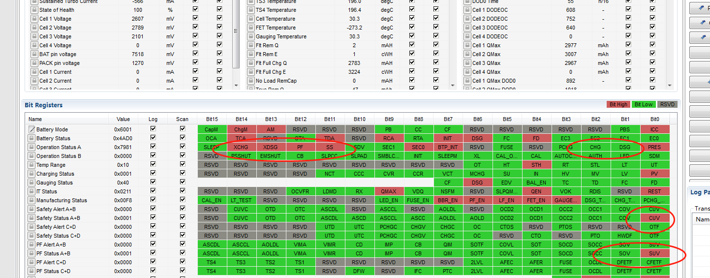

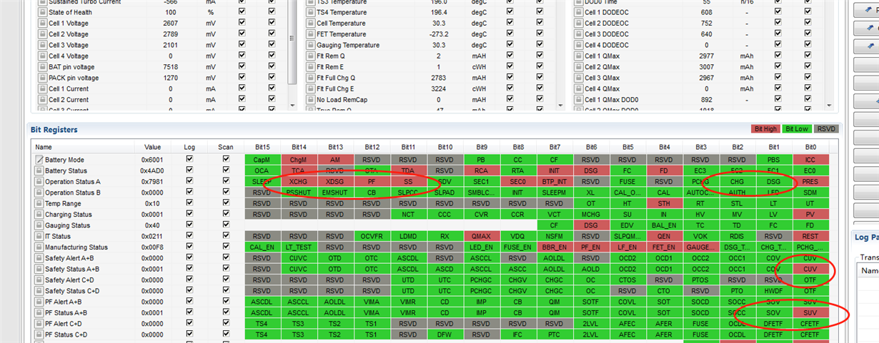

星期五晚上,做chemid 放空发生CUV 保护后,,,移除负载,,电流是0,,,一直静置了两天,,周一早上过来发现一个电芯严重欠压。
CUV 2.9  SUV 2.5           这是放置两天之后,周一早上的截图。。
Cell 3 ---- 2.101  ,,,  远远低于 2.5  ,,,,说明  发生CUV 之后,,,还有电量消耗,,,并且cell 1,2 也有掉电。
唯一能够想到的就是BQ自身的耗电,,,shutdown voltage 使用的默认值 1.75
PS shutdown voltage  = 2.5  但是没有开启  PWR_SAVE_VSHUT ,,,,
第一、这个是BQ40z50自身耗电导致的吗?,,,,如果这样的话,,,是不是应该开启  PWR_SAVE_VSHUT =1 ,,,提高shutdown volatage = 2.6 让他进入关机模式?
