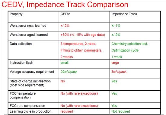

采样电路的电阻采用两个2毫欧的电阻并联,这个电路的采样精度怎么算,BQ34Z100的要求精度为3mv/pack,这个采样电阻选2毫欧可以吗,这个精度满足要求吗
