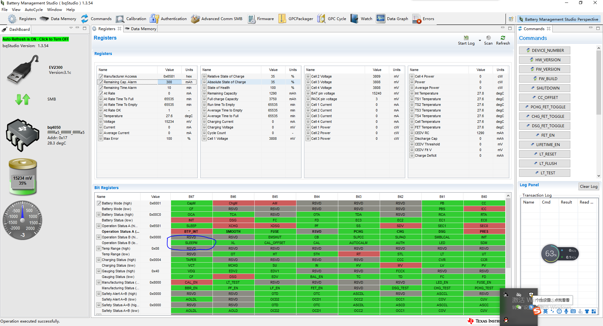

各位大神:
最近在调试BQ4050的时候发现怎么都进不了sleep模式,规格书上说我输入指令0x11后SLEEPM会置1,我的怎么都不置1,是什么原因呢?
如下截图我的BQ4050的标志位截图。
非常感谢各位大神哦。
各位大神:
如下截图我的BQ4050的标志位截图。
非常感谢各位大神哦。
XCHG,XDSG我把这两个标志取消了也进不了sleep,但是我在寄存器里面设置in_system_sleep能自动进入sleep,但是功耗还是降不下来,还有200uA左右,我的bustime设置为0的,另外发现我的SMD和SMC上的稳压二极管用的是MMSZ3V6C怎么会有几百uA的漏电流呢,我这个稳压二极管是否可以取消不要呢?不要这个稳压二极管功耗会下降300uA左右,如果去掉稳压二极管和4050进入shutdown模式功耗可以降到15uA以内。为什么sleep模式还有200uA左右电流呢,规格书说只有52uA。
