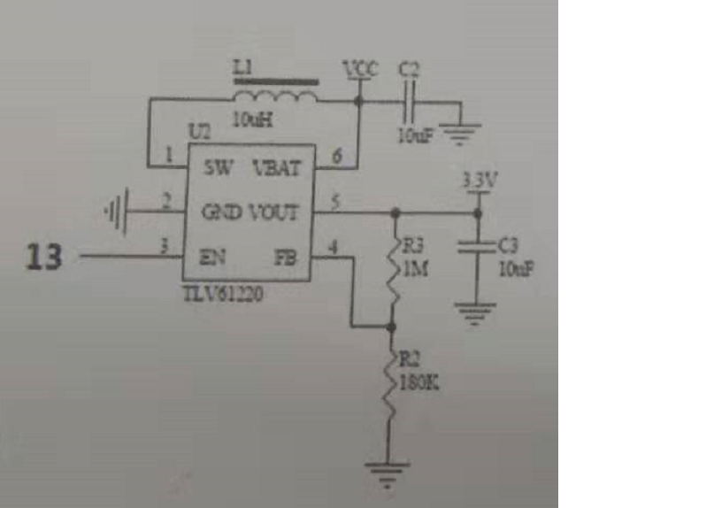

TLV61220 2.4V转3.3V,如果输入2.4V,Ven=0V,Iq大概是5uA,Ven=0.35V, Iq大概是20uA,看规格书Ven的低压最高为4V,请问这个可能是怎么造成的,谢谢
