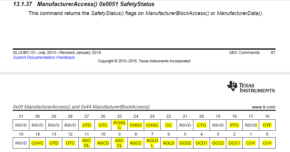

bq40z50-R1:在R1的Techinical Reference中,SBS Host Watchdog Protection保护后,Safty Status寄存器中没有bit位显示其保护状态?
Other Parts Discussed in Thread: BQ40Z50-R1, BQSTUDIO
在 bq40z50-R1 Techinical Reference的2.14中,一旦发生SBS Host Wathcdog Protection保护后,会在Safty Status()中进行显示,如下图所示:
但是在13.1.37章节中,Safty Status没有对应的HWD bit:
