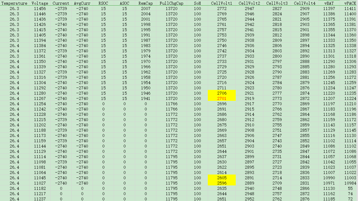

您好,请问下放电SOC跳变怎么解决?SOC直接从15%跳到0。 设置的CUV为2.6V, Term min CEEL V为2.7V。电流为0.2C。请问下,还有哪里设置可以防止直接跳变。

  • 收到,谢谢。后面发现压差大不是低温引起的,是均衡导致。
    我看指导文件,说均衡是根据dQ值大小均衡,但是实际怎么一直只均衡同一节,导致单节低压?
    还有就是 dQ = CellnDOD – CellLOWEST_SOC DOD × CellnQMax (mAh).这个 CellLOWEST_SOC DOD是指的Celln QMAX DOD 吗?没看到哪里有CELL SOC
  • 您好,多个cell均衡只能一个一个均衡,不能同时均衡,只能是DQ值最的先均衡。详细请参考TRM 7.3 Balancing Multiple Cells
    www.ti.com.cn/.../sluubc1d.pdf
    芯片有很多隐藏参数是看不到的
  • 您好,这个不能同时均衡知道,但看它是根据dQ来算的,如果看不到CellLOWEST_SOC DOD的值就无法确认均衡是否正常。
    理论上说某串均衡应该是变化的,但是我看数据,一直在均衡同一节电芯,导致电芯压差越来越大。这样把电芯一致性变得更差了
  • 您好,会不会是压差太大,所以一直在最DQ最高的一串balance,建议在电池组起来之前先进行分类,将电压和内阻相近的组起来。
  • 您好,电池我们都分好容的。关掉均衡一致性就好很多了,也就几十mV,打开均衡压差几百mV了。现在就是这个DQ公式找不齐数据,不好验证。
