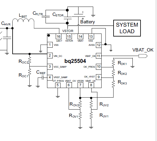

BQ25504的编译器是哪个 在哪里可以下载历程 我再贴子里进了几个链接下载到了编译器 但是一次下载好多个 不知道是哪一个 而且 我没找到历程 谢谢大神支招了 我是想设定一下BQ25504的输出电压 拜托各位了

你好,不能直接接在BAT端是在大多数情况下,后端的系统负载有一个能稳定工作的最小输入电压Vinmin需求,它确保正常的开机和资料保存等操作。
如果你直接接在电池端,会导致一些系统负载在供电电压不足的非正常条件下开机,这样甚至会导致后端系统出现资料丢失,频繁开关机等现象。
而接在Vstor端,则可以通过VBAT-OK定义的电池电压门限值来设定什么电池电压下负载才可以被接入, 确保不会出现上述的现象。
所以请你确认一下你所接负载的特性,除非它在供电电压不太充足的情况下 ,开机也不会造成任何不利的影响,比如是一个电阻性的负载;或者你的输入源能够一直提供比后端负载大的电流(电池电压不会跌落到很低的水平),那你可以直接接在BAT端。
它只有一个负载接口 VSTOR 和GND ,EVM板上的J6 VSTOR ,VBAT ,GND中 ,1和3(VSTOR 和GND)才是负载接口,2和3(VBAT和GND)只是用来检测电池是否连接的测量口。
这个人体自充电健康检测系统项目中使用的MCU定义的供电电压是多少?这个供电电压就是要设定的VBAT-OK门限,即外部VBAT OK电阻的设定的门限,VBAT-Ok引脚只是一个状态指示pin 。如果也做了类似EVM板的设计做了两个输出口,那么VBAT口不用就好了,后面改板子时再省掉这个接口。

假如我的MCU需要的是5v电 那么我将我的锂电池接到VBAT上 分别给ROK1 2.2M欧, ROK2 6.6M欧 , ROK3 1.2M欧 即将VBAT_OK设定为5v ,
然后将VSTOR接到MCU上 就可以为MCU供电了吗 其他的电阻按照图片的电阻焊接就可以了吗

你的能量收集源是接到Cin的 ,是需要经过PFM模式的boost升压后给到系统负载和电池充电的,不能直接接到VSTOR
正确的连接是太阳能面板接在输入电容上,负载接在VSTOR,电池接在BAT
注意设置的BAT OV不是随意设置的,是要参考电池规格的,电池规格书会给出过压门限是多少,那么OV门限就设置为这个电池规格书中给出的值。

是不是说,我想得到输出3.3V,不加其他电路,只能设置过压值OV为3.3V;
电池电压大于还是小于batok时,给后端供电?
我用磷酸铁锂电池,标称电压3.2V,这么一来充电截止电压是不是就过小,无法充满呢?
