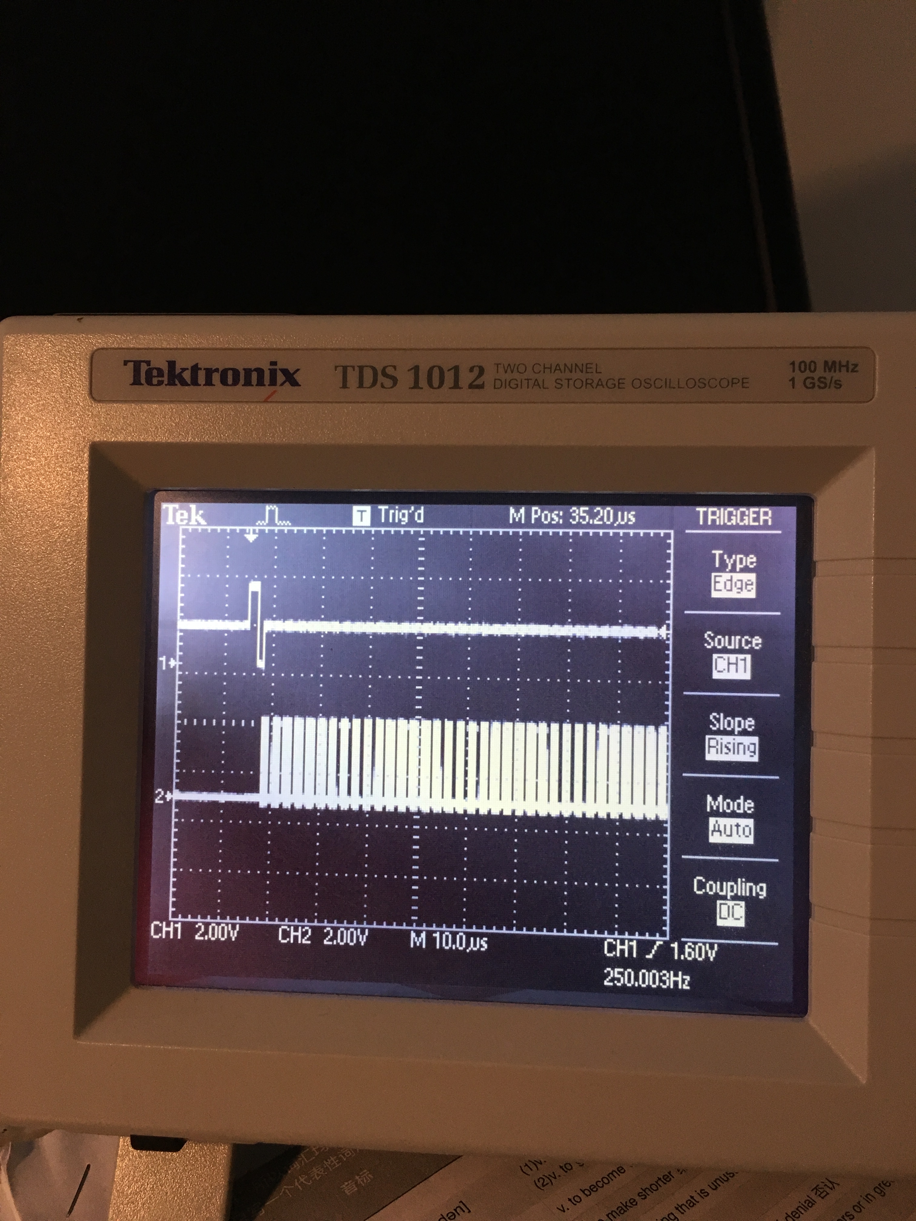

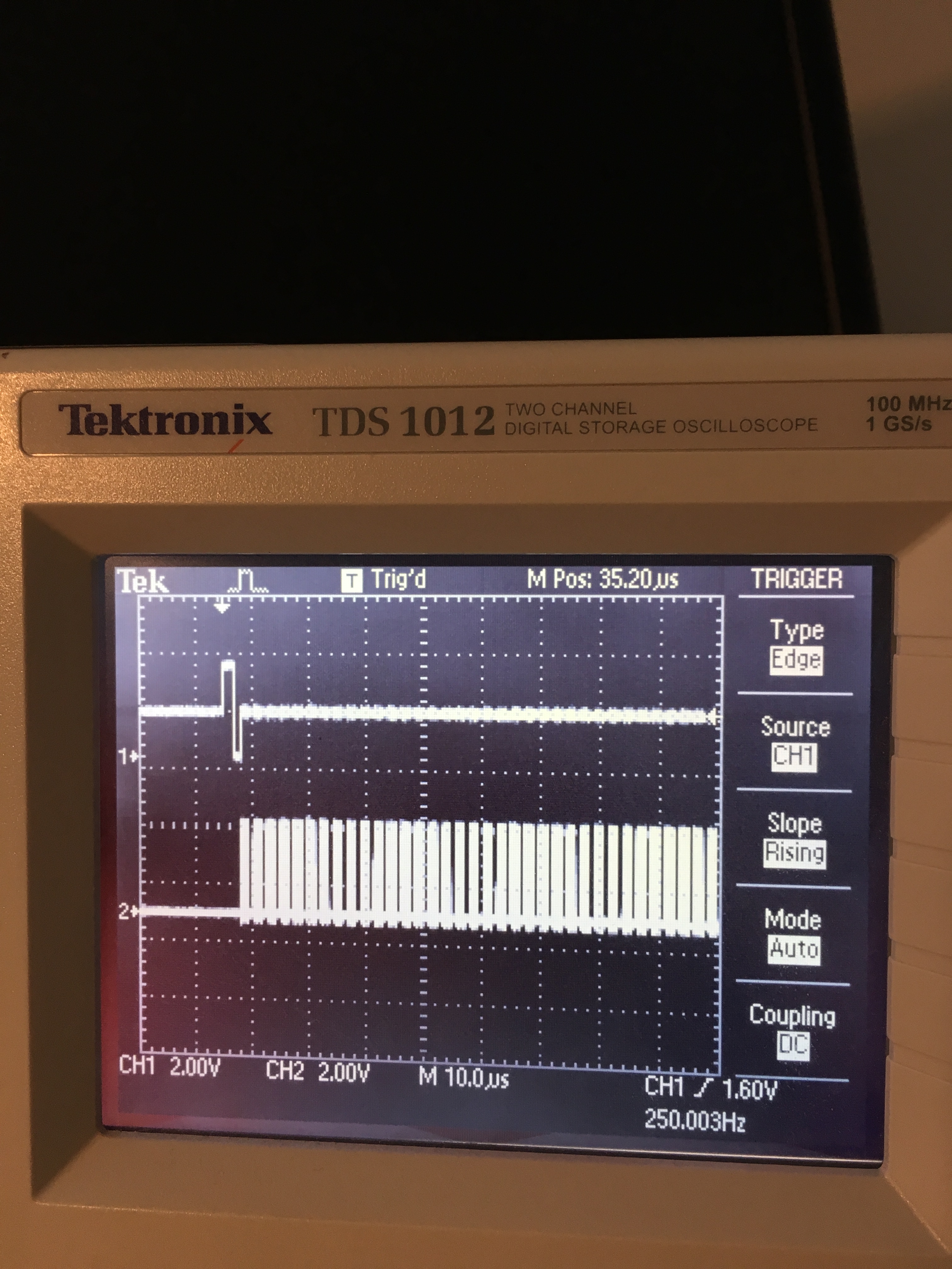

  • 我现在用三块ADS1299EEG 开发板和一个STM32F4 DISCOVERY 板搭建了一个系统,由一个ADS1299EEG母板给三块子板供电,系统采用daisy-chain(菊花链)模式组成。三个ADS1299共用/CS,START,/RESET,/PDWN,SCLK,DIN,CLK信号,第一个ADS1299的/DRDY 接STM32作为中断输入信号,剩下两个的/DRDY悬空,第二个ADS1299的DOUT接第一个的DAISY-IN,第三个ads1299的DOUT 接第二个的DAISY-IN,第三个ADS1299的DAISY-IN 接地。
    系统读写寄存器正常,configuration register 1设成0x96,但是读出来的数据(一共81个)都是0XFF,而且波形十分怪异,,参见下面第一张图,channel1是DOUT,channel2是SCLK。第二张到第四张是三个ADS1299的/DRDY和SCLK的对比,可以看出/DRDY同步翻转了,应该三个ADS1299都工作了。但是数据就是不对呢,DOUT还有一个长长的拖尾,是哪里设的不对么,请大牛指教。
  • 现在系统调试出现新的进展了,已经可以读出前两个ADS1299的数据了,但是第三个的数据还是0xff,不知道为什么,Daisy-Chain里面一共可以有几个ADS1299呢,应该不止两个吧。我的三个ADS1299EEG的开发板都是由一个ADS1299EEG母版供电的,是不是因为电源的问题,电源功率不够,所以第三个不工作呢?
