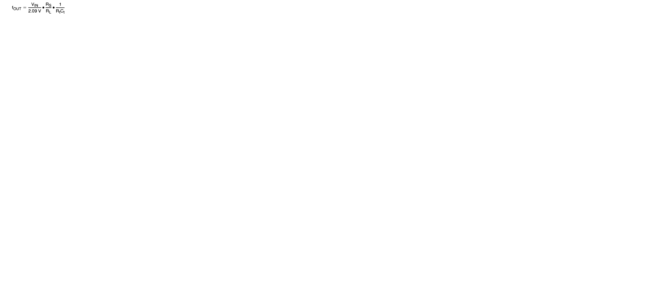

LM331转换电路,那个环节对温度最敏感
根据输出电压的公式,可以看到是和RL,Rs,Rt Ct 密切相关的,所以这些电阻电容器件尽量选择精度比较高,温漂比较低的器件。
7脚输入电压大于6.2V时 ,频率非线性变换,什么原因呢
