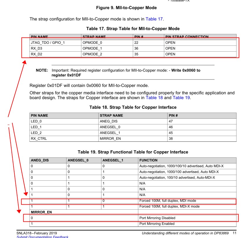

我这边正尝试用 MII to copper 模式来进行 MCU->DP83869HM->RJ45 之间的通信,现在的现象是RJ45网络链接不通,插上网线无连接,强制100M,TX_CLK引脚一直输出2.5MHZ的时钟,请问您知道这样的现象的原因是什么吗?
曾尝试写0x0060到0X1DF寄存器配置MII模式,但是未能改变RJ45无连接的问题,配置0x04寄存器强制100M后,TX_CLK时钟无变化,一直2.5Mhz。下面是我这边硬件的引脚配置:
  • 很奇怪的是:读取0x11 寄存器的值是PHY_STATUS(0x11): 0002

    现在我这边的现象是,TX_CLK和RX_CLK的时钟,已经输出25MHZ,但是网口这边还是没有反应,请问可以说一下,大体的MII -> RJ45通信的寄存器配置流程吗?
    寄存器配置:
    BMCR (Address = 0x0) -----------------------------> 写0x2100 到 0x00(BMCR )寄存器
    GEN_CFG1 Register (Address = 0x9) ----------> 置位 GEN_CFG1 的 bit9以及bit8 为0.
    GEN_CFG2 Register(Address = 0x14)----------> 没做处理,只做了读操作,读回来为:0x29c7
    现在读取寄存器的值:
    BMCR(0x00): 2100
    ANAR(0x04): 0001
    GEN_CFG1(0x09): 1000
    PHY_STATUS(0x11): 6802
  • PHY_STATUS(0x11): 6802说明链接已断开,您是怎样与RJ45连接在一起的,您可以附上您的原理图吗

    对于RJ45的连接方面,首先原理图的设计上我们只用了A和B这两对差分线,在我的上一个回复中的截图中也可以看出,连接也只是插上RJ45到我们的板子上,进行驱动调试,在调试中可以确定的是我们的SMI接口驱动是没问题的,现在问题是出自于MII接口的驱动上,在驱动调试中,进行了MII loopback,用示波器探TX_CLK以及RX_CLK两个引脚的时候输出的时钟是24.7MHZ的时钟,一开始我是觉得正常的,但是在调试到后面时觉得不对劲,两个时钟脚输出的波形都不是干净的时钟,都带有跳动的波形,当然这两个晶振输出的时钟也都是24.7Mhz左右的时钟。所以也麻烦确认一下我这边的原理图设计的晶振电路是否是正确的??
    等待您下一个回复。
  • 您好,晶振电路可以参考DP83869EVM 板中的原理图:www.ti.com.cn/.../snlu237
    但是晶振频率是不满足要求的,时钟输出波形不干净是指上升沿和下降沿有过冲吗?如果是这样的话,是否是晶振过驱动了,晶振的波形也这样吗
