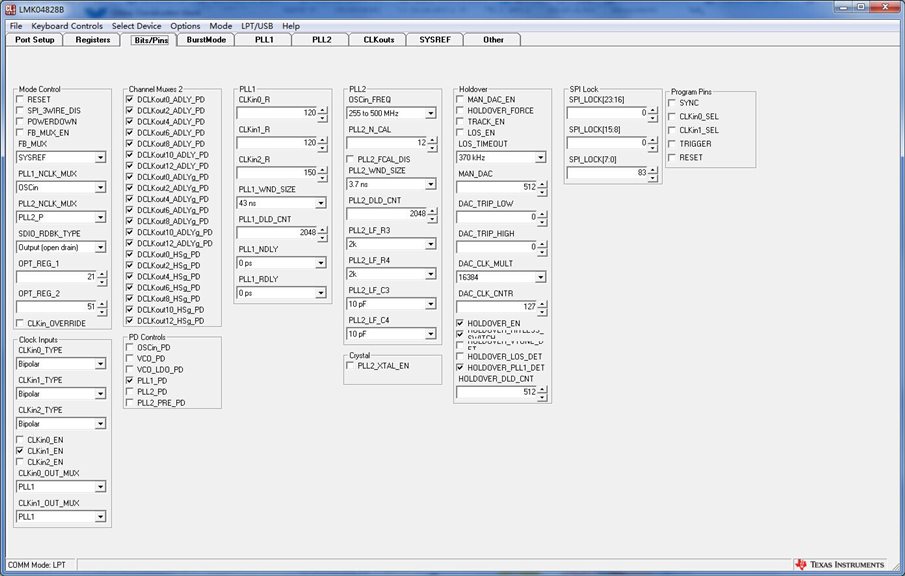

配置图见附件,PLL1 power down ,PLL2的参考时钟为250M,鉴相频率为125M,将PLL1 LD和PLL2 LD 分别设置为 PLL2 N 和PLL2 R ,频率分别为125.8MH和125Mhz,
OSCin_FREQ是不是应该选择127~255Mhz范围?输入是250MHz,我看您这里选的是255 MHz to 500 MHz。
能否把电路图附上看下?输入OSCin是什么输入,单端,LVCMOS输入?
