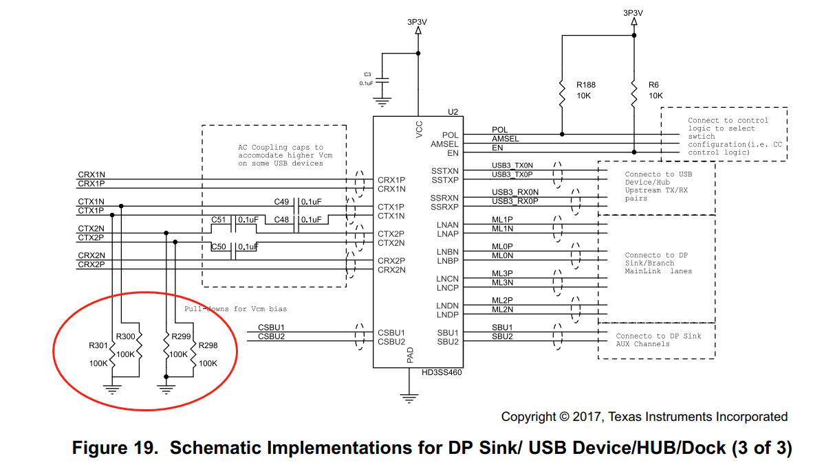

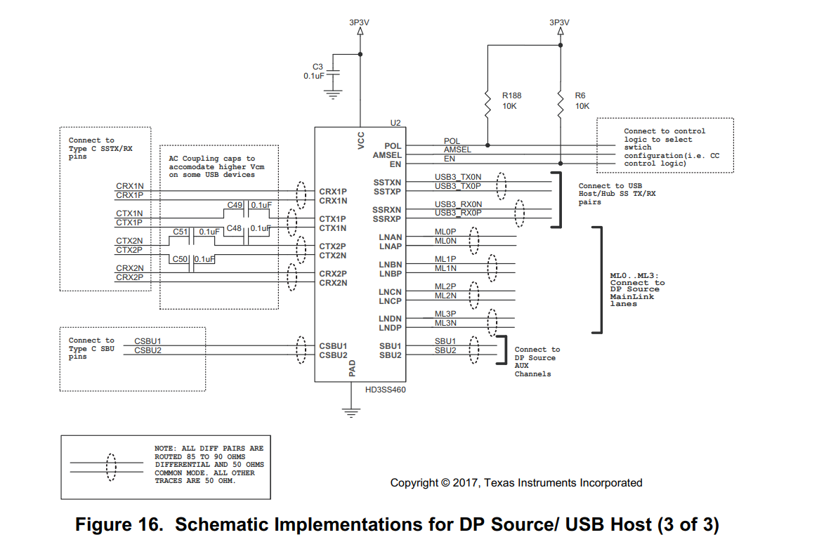

HD3SS460这个芯片假设我现在需要又做主机,又做从机那在电路中 100K的这电阻还需要加还是不加呢?
