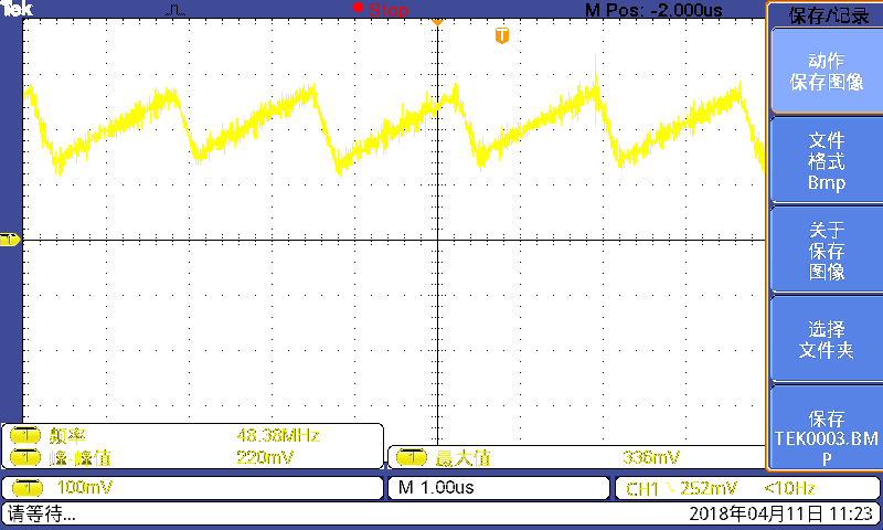

我现在使用TPS54201这个芯片遇到输出电流波动过大问题,原理图如下。我的输入电压VIN是DC24V,LED是500mA@22V。现在我将PWM占空比调节到100%。测得R4端波形如图。请问给位工程师这是由什么原因导致,需要怎么改进我的设计。

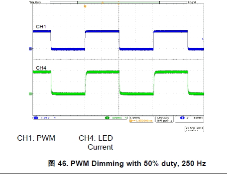

2.还有一个问题是PWM频率不同,是不是会影响光源是常亮还是根据PWM变化。手册内有两个典型应用。上图是50kHZ时,下图是250HZ
这张图片是50kHZ时LED电流是持续的
这个是250hz时,电流是随pwm变化的

这款芯片是支持模拟和PWM两种调光模式的,这个取决于PWM引脚上的电压值,而与PWM频率无关。当处于模拟调光时,输出电流是连续的,当处于PWM调光时,输出电流会跟随PWM输入信号变化。关于你这边出现的电流过大,请先确定下PWM输入信号的电平和频率,确认是芯片接受范围内,从波形上看直流电压是200mV,那么输出电流差不多是500mA,工作正常的。
