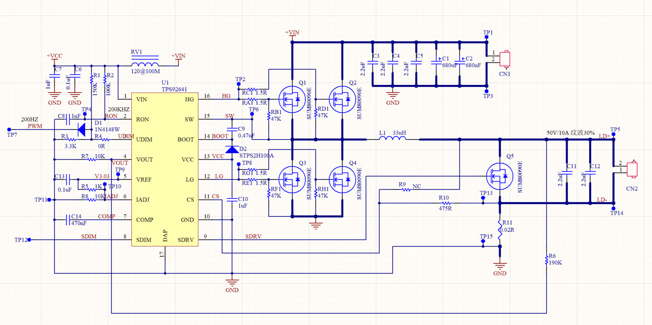

TPS92641 80V输入,50V/10A恒流输出时,电流波形杂乱,求助!!!
Other Parts Discussed in Thread: TPS92641
各位大侠,
本人在设计TPS92641恒流10A时,输出的电流波形为0-10A 尖刺杂乱,未正常工作,哪位大侠帮忙分析到底是啥原因,在此感谢先!见原理图和电流波形图,下如:
