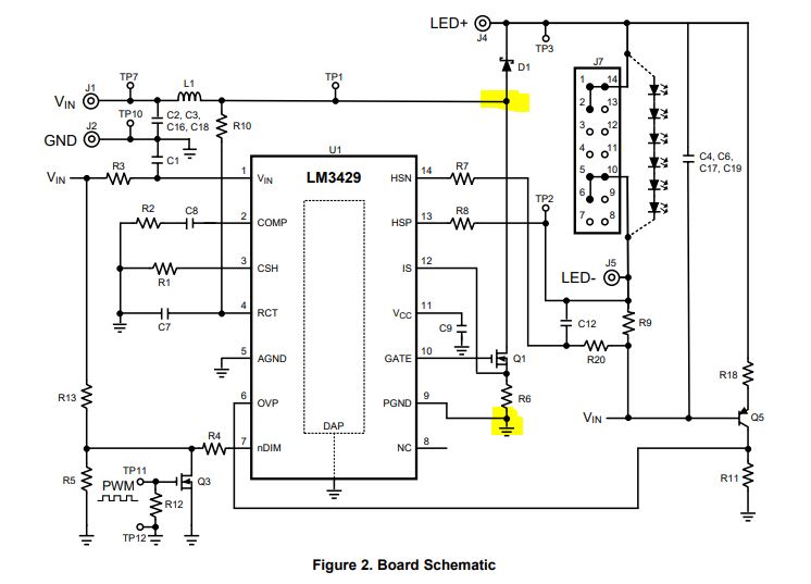

各位好
我目前用LM3429 BUCK-BOOST 拓樸 操作在9-33V,最大電流僅能2.7A,LED附載側為4串 3.3V 總電壓13.2V(LED電流可承受到3A),頻率操作在400KHZ
參考官方DEMO版 BUCK-BOOST 拓樸, 只改 電感 10uH、 震盪電阻 50K、MOS源級電阻為0.025歐姆、SEN電阻0.045、COMP電容 330nF/25V,如上圖所示,我量測MOS端的電壓,發現在9V~22V我的電壓波形會有頻移 JITTER的狀況,且量測出來的波形中間會有一小段的陷波狀況,且整個周期也被非我所設定的頻率400K HZ,會變得有點除頻的狀況,如下圖所示,這導致我在低壓(9~12V)時輸出電流 AVG與MAX相差了1A,在高壓(30~33V)時我的漣波會非常小,請問要怎麼處理陷波的狀況並進一步改善,我在低壓時漣波過大的情況呢?在煩請解答一下,謝謝
