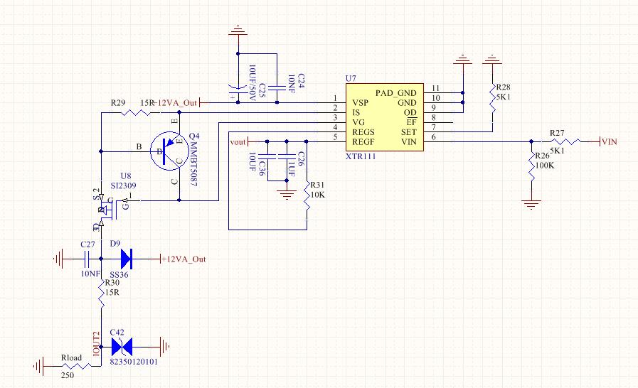

你好,我的电路如上,调试过程中有以下问题:
说明:DC12V实际输入是隔离DC15V
问题:
- 在输出20mA时,负载为200ohm一切正常,但当负载为500ohm时,输出就降低为15.4mA了;
- DC5VA在DAC输出为0V时,电压正常为+5V,但当DAC输出大于0V时,DC5VA就变成7.7V了。
我以为是供电电压不足,将DC12V更改为DC24V,但以上两个问题均存在! 能否请帮忙解决此问题,谢谢!
首先, 你的DC5V在输出时供电电压会升到7.7V说明电源供电有一些问题。因此请提供完整电源的原理图。
你测500Ohm的电流是如何测试的?请测试输出的实际电流范围,如果测电阻压降可能引入更大负载。
