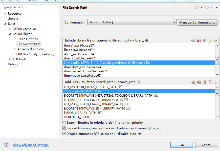

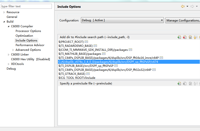

添加路径后:
编译报错:
Description Resource Path Location Type
#10008-D cannot find file "dsplib674x_elf.lib" dss_mmw_linker.cmd /pplcount_16xx_dss line 40 C/C++ Problem
#10010 errors encountered during linking; "xwr16xx_pcount_dss.xe674" not built pplcount_16xx_dss C/C++ Problem
<a href="http://processors.wiki.ti.com/index.php/Compiler/diagnostic_messages/10234">#10234-D</a> unresolved symbols remain pplcount_16xx_dss C/C++ Problem
cannot find file "dsplib674x_elf.lib" cannot find file "dsplib674x_elf.lib" pplcount_16xx_dss C/C++ Problem
gmake: *** [all] Error 2 pplcount_16xx_dss C/C++ Problem
gmake[1]: *** [main-build] Error 2 pplcount_16xx_dss C/C++ Problem
gmake[2]: *** [xwr16xx_pcount_dss.xe674] Error 1 pplcount_16xx_dss C/C++ Problem
unresolved symbol DSPF_sp_fftSPxSP, first referenced in ./RADARDEMO_aoaEstCaponBF.oe674 pplcount_16xx_dss C/C++ Problem

  • 还是没有成功需要调用DSPF_sp_fftSPxSP.h这个的历程我都不能编译
    但是我新建工程直接调用DSPF_sp_fftSPxSP.h是可以的
    这个问题已经困扰我很多天了,希望已经解决了问题的小伙伴快来回复啊~   跪谢!!!
  • 在经过几处更改之后,终于不报错了,但是他有警告.
    更改如下:
    警告如下:

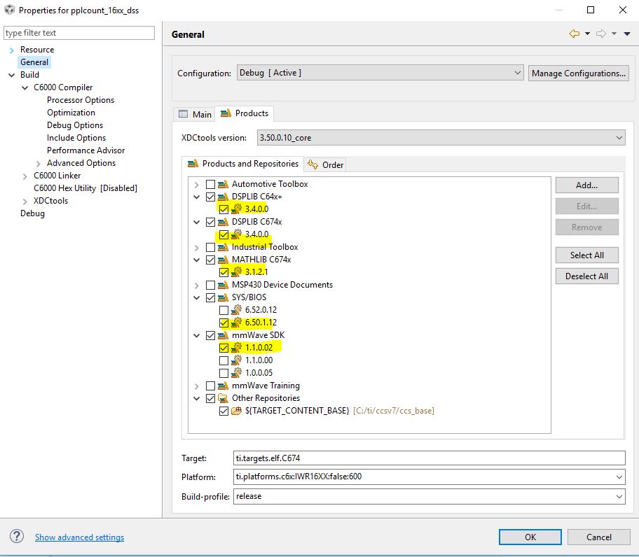

  • 你好,
    几点建议:
    1.在CCS中使用新建的workspace创建工程,
    2.正确安装SDK1.1及其他的DSP/MATH/编译库
    3.在DSP的工程设置中,正确选择编译工具版本,及调用库版本。
    附图仅供参考,工程使用的具体版本请以工程的user guide为准。

  • 你好,
    是否有安装7.4.16 dsp库?
    建议重新导入工程进行尝试,另外,请检查其他的几个编译组件,是否都满足user guide中的描述?
    以下表格具体版本应查看demo的release note。
    谢谢。
