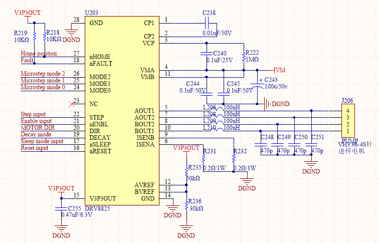

DRV8825 的第15脚没有输出3.3V,量了4脚、12脚有输入电压12V,1脚、2脚、3脚也都是有电压的,但是15脚就是没有输出3.3V,为什么?
DRV8825的供电电压是12V,可是内部的基准电压3.3V没有输出,有知道的同学吗?麻烦告知下谢谢!
我的原理图附上。
现在电机能转了,软件工程师没配置好,原先17脚没配置,是低电平,现在已经置高了。谢谢你的回复。
请问输出串联100uH电感是干嘛用的啊
