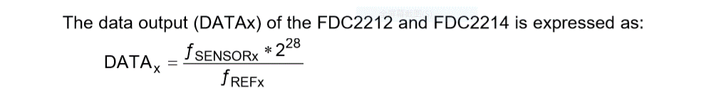

我从视频上看到,当手靠近FDC2214时,电容增大
这中间有换算公式吗
5 年多前
0
Mickey Zhang
5 年多前
TI__Genius
14746
points
datasheet 19页有详细电容计算公式。

可是这个公式不是只有差分的吗?而且2214也只是给出了传感器频率的公式,没有电容的公式。

公式7即电容的计算公式。

可是公式上面的介绍不是说,The sensor capacitance C SENSE of a differential sensor configuration can be determined by:
differential sensor 不就是差分配置的意思嘛。那单端配置,single—end 也能用这个公式吗?

从目前来看,这个公式没法计算FDC2214的输出值

我猜想差分配置是不是把两个LC振荡器的频率相减的,后面的那个电容式液位传感器其实应该就是运用了差分电容
