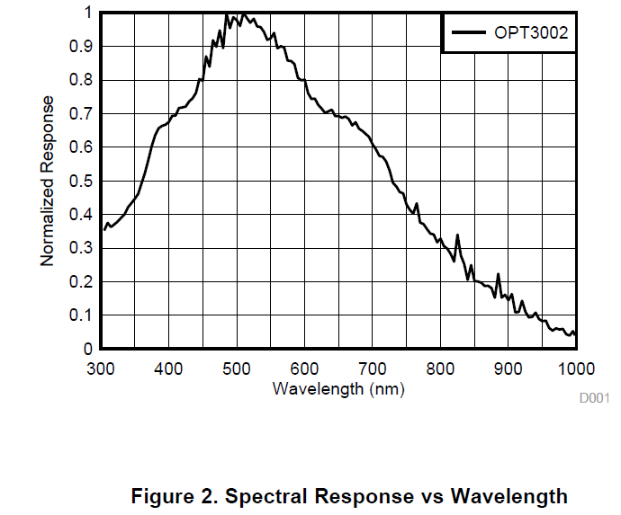

1、红色框内是怎样计算得到的?如果用
Optical_Power for a 505-nm Input = 2(E[3:0]) * R[11:0] * 1.2[ nW/cm2 ]计算结果与表格内的不一致
2、如果波长为940nm,应该如何计算?是不是如下计算
Optical_Power for a 940-nm Input = 2(E[3:0]) * R[11:0] * 1.2 / 0.11 [ nW/cm2 ]
