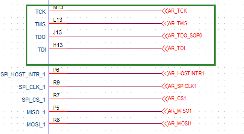

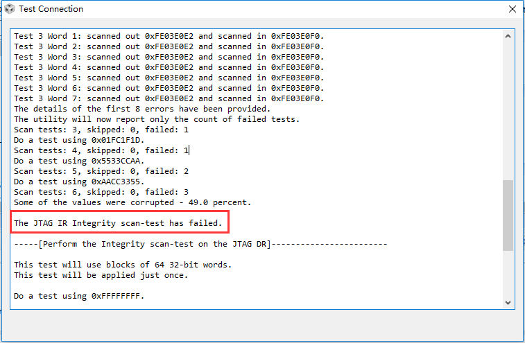

自己做的板,买了一个XDS110下载器调试程序,但是出现了以下错误,这是什么原因呢?

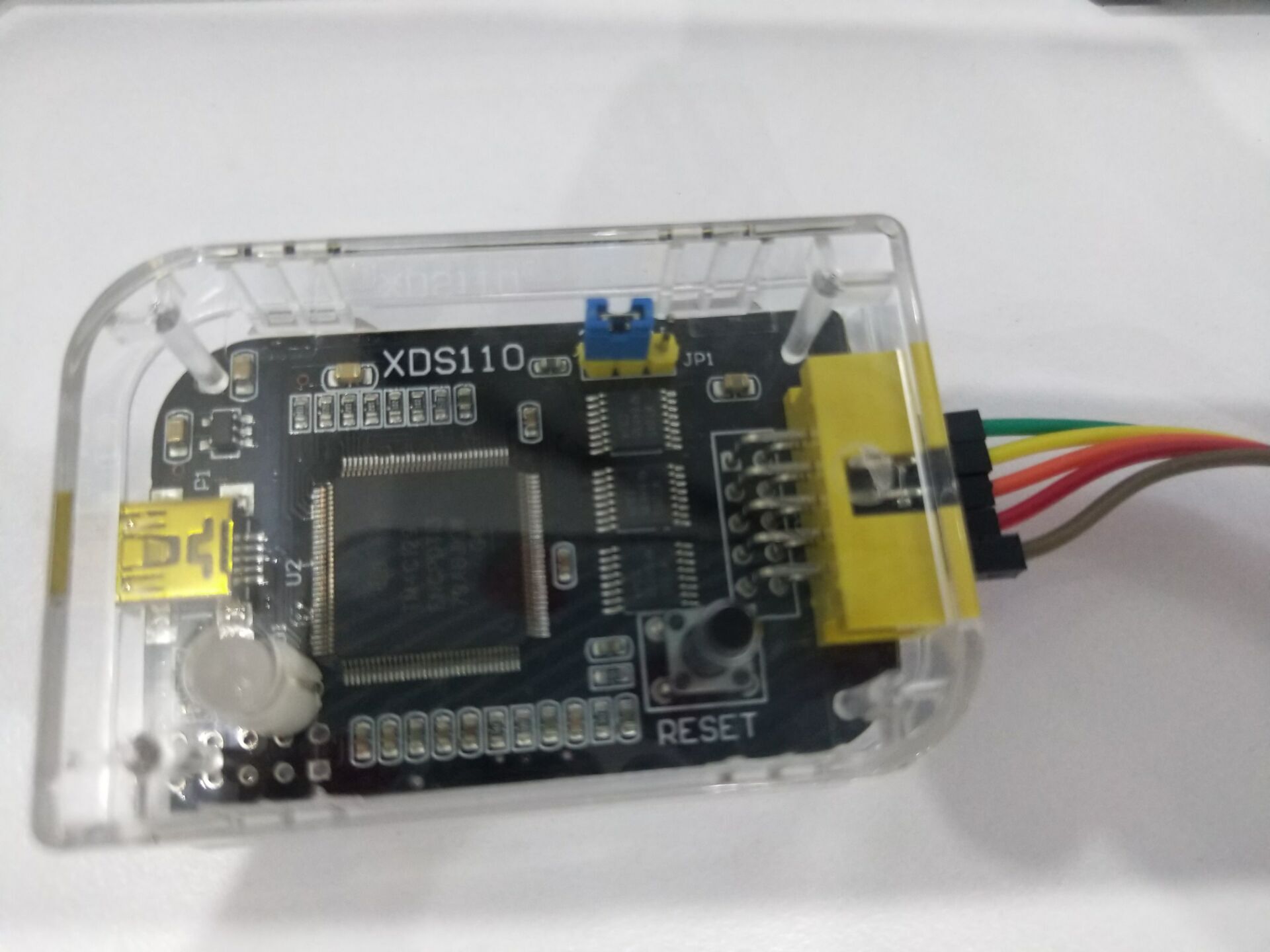

XDS110如下图:

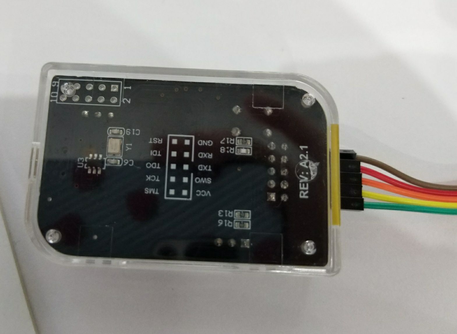

接标准的JTAG接口:

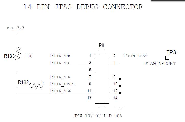

可以参考一下devpack的jtag接法,是可以直接使用这几根线进行debug的,你可以对比一下devpack的接法,看一下有什么遗漏。
www.ti.com.cn/.../mmwave-devpack
我看了一下,XDS110没有RTCK这个引脚,要如何连接呢?
