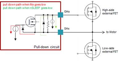

我最近在测试PLG项目中使用的DRV8702-Q1时发现SH-x管脚并不是Hi-Z模式,请问这个是为什么?SH-x管脚的内部阻抗(或者灌电流)的范围是多少?
我测试时将DRV8702-Q1设定在下图的模式下:
我测试了在DRV8702在Sleep模式下,将S_HS2的高驱输出情况下,测试 原理图中A/B/C/D四点在输出线带电机,不带电机,带电机后输出线对电源短路,带电机后输出线对地短路四种情况下的电压,测试了两块板子(每块3个DRV8702)的数据如下:

通过观察上述数据可以发现在OPEN下A点与B点有很大的压差,则说明DRV8702的SH-x管脚并不是Hi-Z的高阻态。
综上所述:
我想知道SH-x管脚的内部阻抗(或者灌电流)的范围是多少?因为这个会影响我的电机诊断的阈值,
