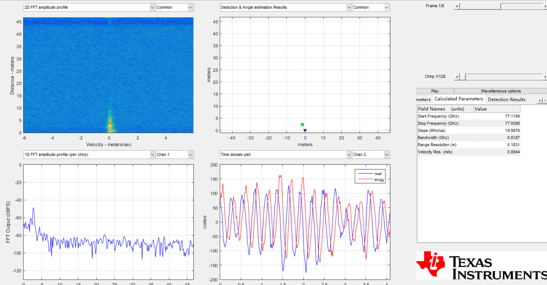

我根据视频步骤只能得到如下图像
我就站在设备面前,为什么检测不到目标?还是只能检测有一定速度的物体??我处于静止好状态被当做噪声被处理了?

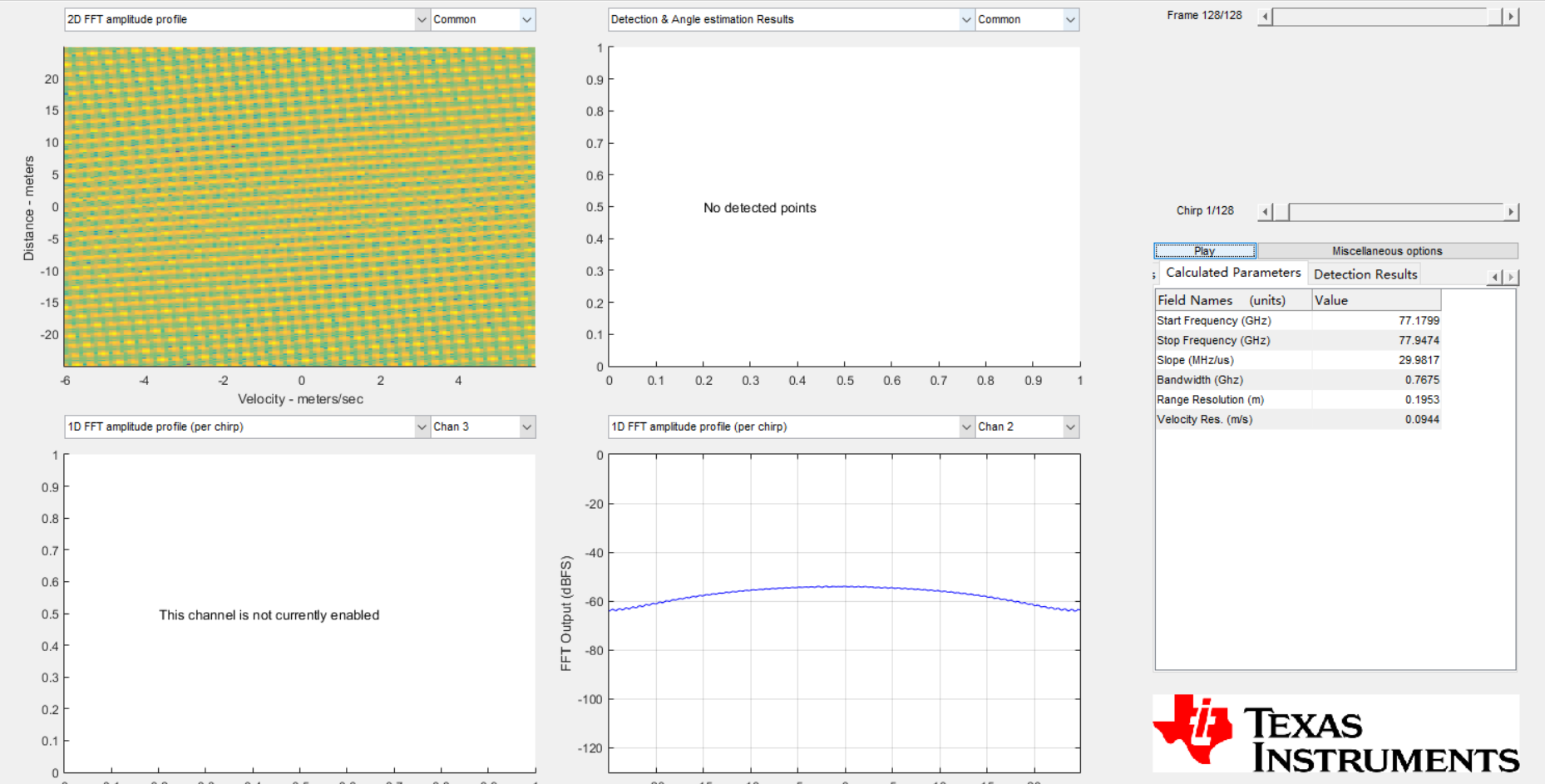

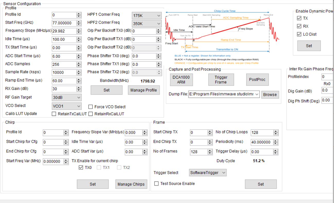

你好,我按照视频的要求配置参数,但得到的结果依然是没有检测到目标,请问是哪里除了问题呢?

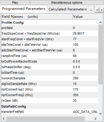

您好,我按照您的步骤,重新测了一下目标,得到以下结果
经过处理依然检测不到目标,请问我是应该在CFAR选项做一些修改吗?
