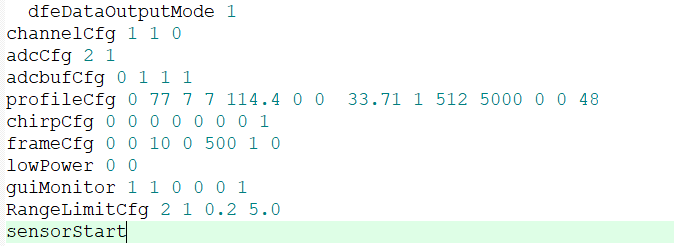

我使用highaccuracy demo,我看里面涉及到了两个高通滤波器,一个175k,一个350k。,按照公式计算(2*d*s)/c=IF,即差拍信号等于距离的两倍再乘以斜坡斜率,然后除以光速,把IF=350k代入式子后计算得到d=1.5米左右,那1.5米以下的部分是不是被滤除了??
我设置测量范围在0.1m~5m,参数如下,这样设置也能测量,1.5米以内的测量结果并没有被滤掉,这是怎么回事?
还有点问题,RangeLimitCfg第一个参数2代表的什么意思?给的参考手册上看的不是很理解谢谢!
