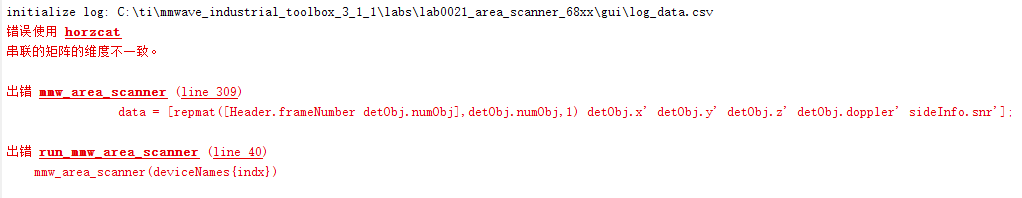

  •  您好,

    2. 我在使用lab0021_area_scanner_68xx的快速开始的时候遇到了上面的问题,请问是什么原因?

    问题2请到英文e2e提问,e2e.ti.com/.../1023
